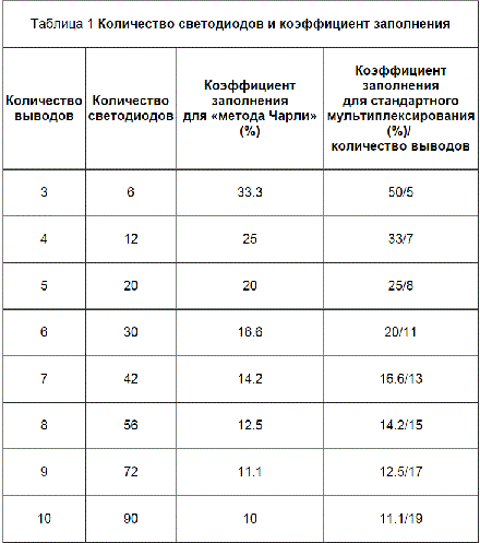

Один из читателей, схвативший идею мультиплексирования «методом Чарли», отметил очень маленький коэффициент заполнения при использовании данного метода и, как следствие, низкую его эффективность. В предыдущей Дизайн Идее было проведено сравнение стандартного метода мультиплексирования с мультиплексированием «методом Чарли». При использовании мультиплексирования «методом Чарли», максимальный коэффициент заполнения для дисплея из 20 светодиодов составляет всего 5%.
Однако, недостаточное значение коэффициента заполнения относится не к самому методу, а, скорее к возможностям буферных каскадов микропроцессора и наличию цепей утечки. Один вывод микропроцессора обычно не может обеспечить ток, необходимый для эффективного управления несколькими светодиодами, таким образом, требуется, чтобы в каждый момент времени для одного светодиода использовался один вывод в качестве источника тока и один — в качестве приемника. Однако, добавление транзистора и двух резисторов позволяет обойти эти проблемы.
Если реорганизовать светодиоды в подобный перекрестный массив и в каждую колонку добавить усилитель тока на транзисторе, то можно увидеть, что коэффициент заполнения для мультиплексирования «методом Чарли» станет практически таким же как и для стандартного метода мультиплексирования (рис.1). Для 20 светодиодов, организованных в матрицу с 5 колонками, на каждый светодиод будет приходиться примерно 20% времени, что сравнимо с 25% времени для стандартного варианта мультиплексирования, при использовании всего 5 выводов микропроцессора вместо 9 в стандартном варианте.

таблица
